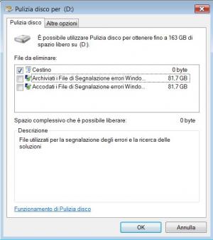

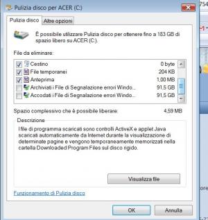

Torna su quelle due finestre seleziona uno alla volta quelle due stringhe, come vedi dalle immagini leggi sotto esattamente cosa sono, forse una nuova installazione quei file si dovrebbero poter cancellare.

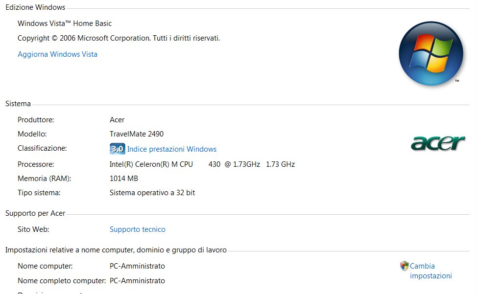

Guardando ora nel forum ho trovato un paio di discussioni che sono simili al mio problema..e ho visto una tua risposta.
Ti allego una foto cosi vedi il sistema.

Nelle stringhe che dici come spiegazione c'è scritto in enrambe : fileutilizzati per la segnalazionedegli errori e la ricerca delle soluzioni
