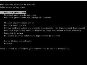

non devi aspettare che windows parta...accendi il pc e quando appare la schermata nera del Bios premi ripetutamente il tasto F8 finchè non compare un menù con scritte bianche su sfondo nero con un elenco di modalità di partenza...scegli "Modalità provvisoria"...
Ciao, Dinop...
grazie a tutte e due,ho provato a fare come mi avete detto ma non ho risolto il problema.Quando ho fatto avviando con F8 e mettendo la modalità provvisoria ,ho riavviato ma niente il problema c'è ancora.mentre facendo nel modo in cui mi ha suggerito Giancarlo non mi viene perchè la guida non è uguale io ho Window xp ed è diverso da window vista.La voce modalità provvisoria non c'è.

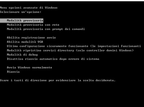

C'è certamente come in tutti i sistemi operativi Microsoft da Windowx XP in poi, questa è la finestra delle scelte in Windows XP.
