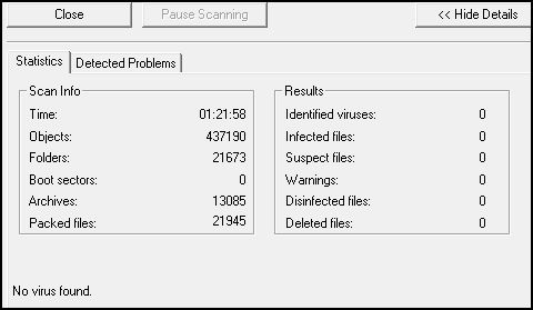

il report non sono riuscita a salvarlo.....
comunque sembra non ci sia nulla
Modificato da sindy
Ok sindy, niente virus.
