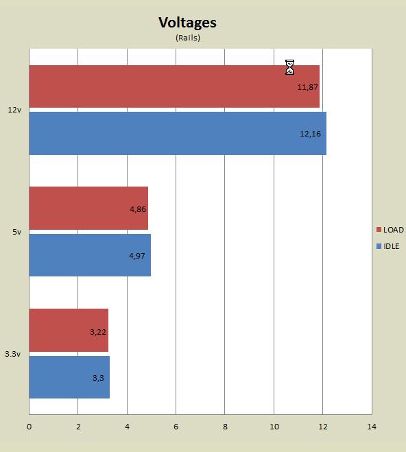

Arrivo tardi, ma giusto per informazione sull'alimentatore Rasurbo RAPM 550W.
Dunque: modulare, due linee 12 volt, ventola da 135 mm circa 90 CFM termocontrollata.
Non se la cava male, ma tra idle e full load secondo me c'è troppa differenza, quindi appena sufficiente come prestazione.
