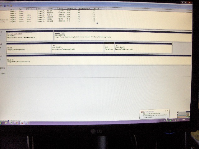

ho installato il terzo Hd e sono andato su Gestione disco. Premetto che il mio pc aveva un disco con il sistema operativo e non partizionato da 931,51 Gb ('C') e un altro da 200 Gb circa con 2 partizioni ('E', 'F') praticamente vuoto.
Orbene da gestione disco mi ritrovo adesso un Disco 0 da 931,51 che ha Seven e 100 Mb riservati per il sistema, un Disco 1 con varie partizioni e un Disco " anch'esso da 931,31 e tutti però con la banda blu. Nessuna l'ha nera come dovrebbe avere il disco nuovo e non formattato. A questo punto per non fare casini mi sono fermato e mi occorrerebbe qualche indicazione per come procedere (anche per togliere le partizioni al disco 'piccolo' che non mi servono).

La schermata l'ho fatta fotografica, spero sia abbastanza leggibile. Vorrei togliere le partizioni del Disco 1 e formattare per renderlo operativo il nuovo Hd, che dovrebbe essere il Disco 2. Non capisco come quello originario, su cui c'è il sistema operativo venga indicato con 0 e perchè tutti, anche quello appena installato, abbiano la linea nera.

Ho riprovato e usando il solo tasto Stamp sono riuscito a caricare l'immagine di Gestione disco su Paint, poi l'ho messa su Tinypic che mi ha dato questo link:
http://tinypic.com/v...pic=10s6g6u&s=5
Spero di avere seguito la procedura giusta.
Ho aggiunto il link alla pagina...
Ho modificato il tuo messaggio, usando il link "IMG Code for Forums & Message Boards" per visualizzarla velocemente.
Disco 0: contiene Windows, non lo tocchiamo.
Disco 1: per caso non è che proviene da un altro PC?
Il disco 2 è già stato partizionato, deve solo ricevere una formattazione e assegnazione di unità.

Il disco 1 proviene infatti dal pc che avevo prima, per cui non ho problemi a eliminarne le partizioni. per le lettere di unità lascerei E al secondo Hd e F a quello nuovo
Quanto tu desideri, tuttavia, non è possibile farlo in un solo passo.
Quindi...
  • Formatta il nuovo disco (Disco 2) come G:
  • copia dentro allo stesso il contenuto di E: ed F:, magari differenziandoli per cartelle ;)
  • una volta che ti sei accertato di aver copiato realmente tutto , provvedi ad eliminare tutte le partizioni sul disco 1
  • partiziona il disco 1 con una partizione primaria, attribuisci a quest'ultimo la lettera E:
  • Opzionalmente: ripristina nel disco E: quanto desideri mantenere lì.
  • Cambia la lettera dell'unità nel disco G, passandola ad F: ; è possibile farlo senza formattare
