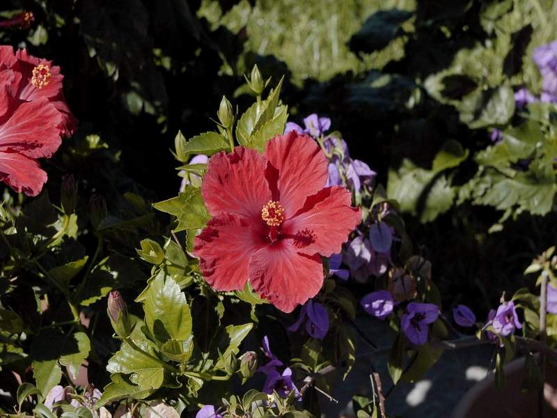

Ti allego una semplice foto (una delle piu' sature!) scattata questa estate intorno alle 12.30, quindi con Tcol almeno di 6000°K. Sens 200 ISO. Dimmi per favore se e' una mia idea o se noti una discrepanza nel colore, soprattutto nel verde. Grazie

Mi spediresti l'originale di questa foto?
Se mi dici come devo fare, la spedisco volentieri.
L'immagine è realmente poco satura, in teoria e recuperabile in PS ma non e certo una consolazione.
Difficile capire da dove venga il problema e come se fosse settata male la conversione jpg.

Dunque: il TIFF non e' previsto nella D200. Quella foto che hai visto e' identica in NEF, solo che sono, come tu sai, 17Mb. A parte la saturazione ma e' il viraggio al giallo che mi da' fastidio. Non e' certo il colore delle foglie dell'ibiscus, fiore che tutti conoscono bene. Oggi ho conosciuto altri 2 possessori della D200 e per quanto riguarda il consumo, mi hanno confermato le mie stesse problematiche.
Non so con che programma hai esaminato la/le foto ma tu capisci che se io devo stare a passare 300 foto su 600 mi ci vuole un secolo. E poi, detto fuori dai denti, non e' accettabile una cosa del genere. Se voglio ritoccare una foto lo devo fare per soddisfare una particolare esigenza e non perche' le foto sono scialbe e sono minate (tutte) da una dominante gialla. Si potrebbe usare ACDSee 7.0 e corregerle in automatico tutte quante pero' si perdono i metadati cha a me servono moltissimo.
Per finire le prove in NEF e JPG le ho fatte e rifatte. La differenza fra le due foto e' infinitesimale...quindi il difetto e' proprio a monte. Teniamo presente che il NEF che io vedo e' gia' a colori e leggermente compresso, quindi l'inconveniente e' tra il sensore ed i filtri RGB. Non so cosa fare. Lascio stare di fare orrende foto, va la'.
