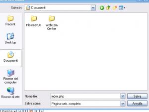

Questo può esser utile in particolare quando si scegli di salvare un file

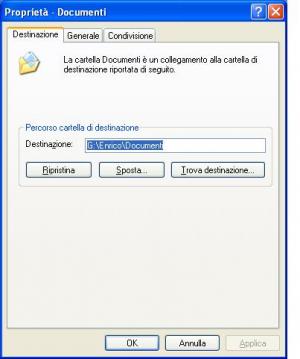

Per fare ciò è sufficiente andare sulle proprietà della cartella documenti (sul desktop o sul menù start); apparirà la seguente schermata:
Cliccare su "sposta" e selezionare la nuova cartella documenti, che si trova nell'altra unità.
Successivamente apparirà un messaggio che chiede se spostare i vecchi documenti nella nuova cartella: se si sceglie sì, tutti i file presenti nella vecchia cartella documenti verranno copiati nella nuova cartella sull'altra partizione, altrimenti scegliendo no resteranno dove sono.
