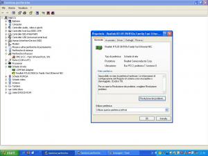

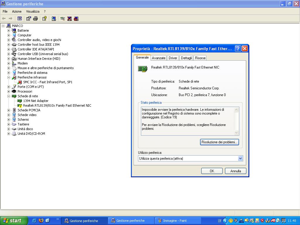

ciaoa a tutti! seguo da un po' il forum, e ora ho io bisogno del vostro aiuto... ho un problema col portatile, da un momento all'altro (a seguito di un recupero dell'istallazione di xp) il computer non riconosce piu la mia scheda di rete realtek8138/810x (family fast ethernet NIC). Su gestione periferiche, il messaaggio è "configurazione registro di sistema danneggiate o incompleta, errore codice 19".
Allego lo stamp della schermata di gestione periferiche... cosa devo fare x potermi riconnettere a internet tramite il mio router adsl? HELP!!

Per il tuo problema, da Gestione periferiche, prova a cliccare col tasto destro sulla scheda di rete e quindi scegli "Disinstalla", fatto questo, riavvia il PC, ti dovrebbe rilevare nuovamente la scheda di rete, e a questo punto, speriamo che vada tutto a posto. :P:)
grazie 1000 lorenz, combinato!!!! Siete troppo mitici
