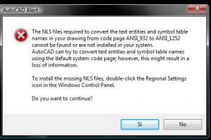

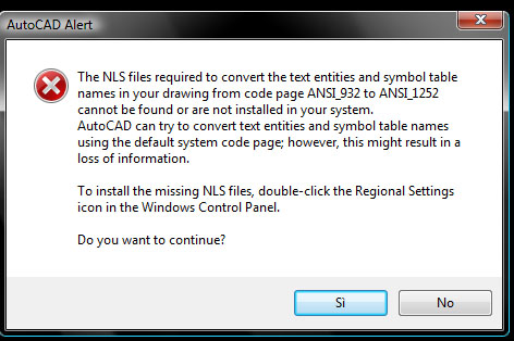

Ciao a tutti sono nuovo dle forum. Il mio problema è questo: ho acquistato un cd contenente file dwg, quando li apro con autocad il messaggio che mi appare è questo nell'immagine.
Come posso risolvere? premetto che nel regedit i due ANSI sono presenti, e su una macchina con XP tutto fila liscio.

Ciao Vitruviano,
del tuo problema se ne parla sul forum ufficiale.
http://discussion.autodesk.com/thread.jspa?threadID=332281
in primo luogo ho caricato il file e premi sì per continuare con il file caricato in AutoCAD2007. Then I used the command "dxfout". Poi ho usato il comando "dxfout". Then I saved it as a .dxf file. Poi ho salvato in formato. Dxf file. Then I opened the newly created .dxf file and the drawings were visible and actually there. Poi ho aperto appena creato. Dxf file e disegni sono stati effettivamente visibili e là. I was also able to save the file back to an AutoCAD 2007 file just in case I couldn't do everything I wanted to with it. Sono stato anche in grado di salvare il file in un file di AutoCAD 2007 solo nel caso in cui non ho potuto fare tutto ciò che voleva con esso
leggi anche qui
http://support.microsoft.com/kb/151701/it
:P:)
Ciao grazie della risposta repentina e della traduzione, ma ancora non ho risolto.
Il sito microsoft mi suggerisce di instalalre gli ansi nel regedit ma questi sono già presenti (forse ho capito male), mentre la soluzione autodesk esporto dxf vuoto.
