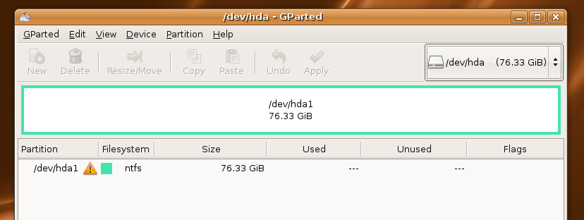

poi avvialo da terminale con i permessi d'amministratore, seleziona la partizione con i dati, dalla barra dei menù Partizione \ Gestione flag e da li togliere la spunta da boot
Ho tolto la spunta come disco di boot, ho anche riavviato ma segnala ancora problemi come si può vedere dalla figura che allego
Quel che mi fa' pensare e' il messaggio "Partition 1 does not end on cylinder boundary."
Ma se lo metti sotto un windows funziona ?
io proverei ad attaccarlo ad un nwindows, poi lo accendi, fai salire il sistema, e poi lo rispengi, in modo che il file system sia smontato da windows correttamente.
ah e il mount lo devi fare con
/dev/hda1, non /dev/hda, altrimenti non funziona...
