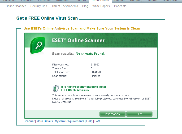

Purtroppo nemmeno Eset ha rimosso niente...

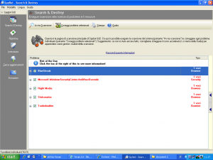

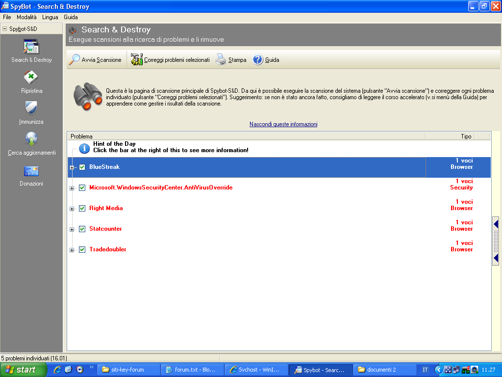

non trovando il comando per il log ti allego la foto.......devo continuare cliccando correggi problemi selezionati?
Si continua pure con il Fix, purtroppo pure Spybot non ha rilevato niente di strano a livello di programmi..
L'unica cosa che puoi deselezionare è la voce riguardante Microsoft.
