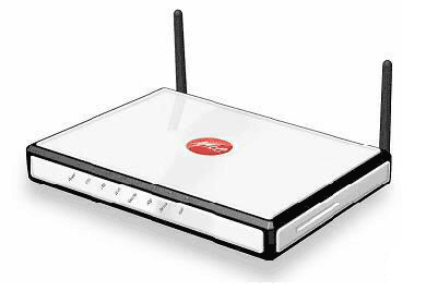

Ho rimediato un router D-Link da un amico e ho potuto sostituirlo al modem AliceGate 2 Plus WiFi della telecom.
Subito mi sono interessato al cambio del firmware di questo router. Utilizzando il metodo "del Ponticello" (quello col cacciavite che fa da ponte tra due saldature nel circuito stampato del router e ne blocca l'avvio) è possibile, modificando le impostazioni della propria scheda di rete (cambiandone IP statico, SubMask e gateway) e andando alla pagina http://192.168.1.1 , cambiare il firmware del dispositivo.
Ho letto di diversi Firmware;
- ce ne sono di tipo AGA_samba_kernel che consentono oltre alle normali funzioni del router la connessione di dispositivi USB tramite la porta USB master del router;
- ce ne sono della USRobotics, che consentono una configurazione completa del dispositivo con interfaccia USR;
Ci sono poi lo PSI_clear che consente di "formattare la memory" e cambiare Firmware e l'originale Pirelli_AGA_kernel.
Bene, io ho seguito tutta la procedura ma qualsiasi firmware samba non mi fa navigare in rete; infatti se faccio "diagnosica" nella pagina http://192.168.1.1/main.html riporta alle voci riguardanti il ping del mio IPS e l'accesso a internet "Test: FAIL"
Il firmware USRobotics invece accende tutti i led del router in verde ma non riesco ad accedere alla pagina http://192.168.1.1
L'icona della rete nella taskbar di Windows7 mi mostra il punto esclamativo. Non riesco ad accedere a questa pagina neppure ripristinando la scheda e reimpostando l'acquisizione di un indirizzo di rete IPv4 in "Automatico".
Insomma adesso con questo router non riesco a fare niente.
Quello che vorrei arrivare a fare è riuscire a installare un sistema Linux al suo interno (mi sembra, se non sbaglio, come OpenBSD).
Se qualcuno è riuscito a farlo mi piacerebbe moltissimo che lo spiegasse anche a me :P
