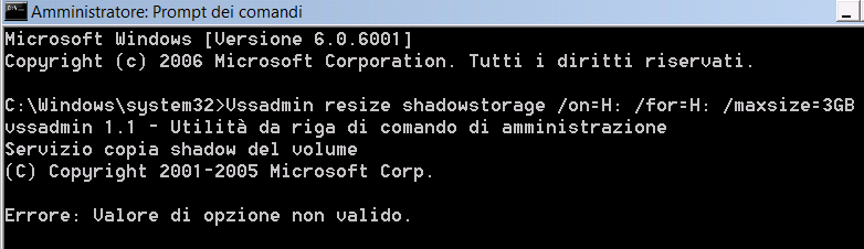

Ciao a tutti,
un mio amico possiede un Vaio VGN-FZ11S con sistema operativo Vista con HD da 160GB.
Fino a qualche tempo fa' il suo HD era di 20/21GB ora e' diventato 39GB anche levando TUTTI i documenti. (ho gia' effettuato le varie pulizie, ma niente non si muove).
Ho letto in rete che Vista diminuisce lo spazio nel HD per creare il ripristino e questo va a discapito dello spazio; cosi' sempre seguendo delle guide in rete ho letto che per un HD da 160GB bastano solo 4GB di spazio per il ripristino, allora ho aperto il prompt dei comandi, digitato cmd (con privilegi di ammnistratore) e digitato questa stringa:
Vssadmin resize shadowstorage /on=H: /for=H: /maxsize=4GB
ma purtroppo mi viene un errore (vedi file allegato).
Dove sbaglio? Forse al posto di H devo mettere C? Cosa devo fare? Avete consigli? E' utile quello che sto cercando di fare? Pro? Contro?
Saluti
P.

Riguardando il comando che hai dato credo ci sia un errore leggi questo tip e guarda nella penultima riga dell'immagine DOS in CMD o meglio nel testo stesso:
http://giancarlof-giancarlo.blogspot.com/2...-lo-spazio.html

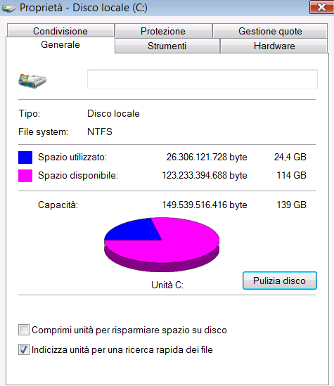

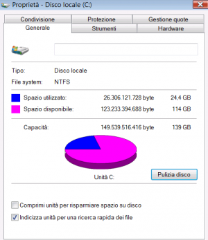

Allora come già vi avevo scritto avevo già fatto le varie pulizie inclusa quella del C eliminando i punti di ripristino, ma i Giga non scendevano, ho continuato a farla per giorni prima di aprire in nuovo topic ma niente. Ho provato ora nuovamente e l'ha fatta, infatti da 39Gb ora è sceso a 24.5Gb (vedi file allegato) ed onestamente non mi spiego il perchè. Voi potete spiegarmelo???
Mettiamo che io cmq voglia ridurre lo spazio del ripristino è vero che per un HD da 160Gb bastano 4Gb? Se si, conviene farlo? E se bastano 4Gb perchè Vista ne occupa una "marea"? Ora che il C è 24.5Gb vuol dire che c'è solo il sistema operativo senza punto di ripristino? Come faccio a vedere se è stato creato? Perchè se non c'è il punto di ripristino, sono ancora troppi Giga, se invece non c'è forse sono troppo pochi!!! Quanto pesa Vista?

#5 L   giancarlo
  • Supremo
  • Gruppo: Staff
  • Messaggi: 3063
  • Iscritto: 06-novembre 05
Scritto il 22 settembre 2009 - 16:00
Visualizza Messaggi2727paolo, su 22/09/09, 16:31, ha detto:
Ciao a tutti e grazie per avermi rispsoto.
I due metodi linkati sono due metodi diversi ma con lo stesso fine oppure no? Riguardo alla stringa che ho scritto è completamente diversa da quella tua Giancarlo!
Poi volevo sapere Giancarlo, ma allora quello che si vede a cose normali delle cartelle non è il loro peso reale?
Grazie
P.
I due link del primo post sono diversi perchè, se hai letto i tips uno elimina tutti i punti di ripristino e poi ne crei subito uno nuovo, il secondo li elimina tutti meno l'ultimo. Semplifichiamo le cose lascia perdere il comando DOS, segui uno di questi due, in pratica rileggi bene il post c'è scritto tutto quello che dovrai fare. Entrambi ti portano al fine che desideri. Poi fai sapere se questa operazione ti soddisfa e se no procedi con il resto.....
Il peso dovrebbe essere quello reale in ogni caso ho messo i software per vederlo se servisse.
Vedo dall'immagine che c'è stato un notevole dimagrimento, purtroppo io da qui non posso dirti di più perchè tu sai cosa hai installato etc.
